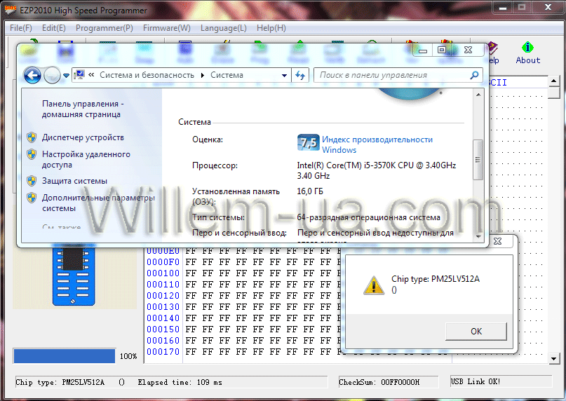

В вложении рабочий драйвер для программатора EZP2010 , на Windows x64
Проверено работает.
Для правильной работы программатора, не забываем обновить его до firmware V3.0
Скачать драйвера и софт одним архивом можно здесь
Прикрепления: 0598484.png (80.9 Kb) · Driver_EZP2010v.rar (41.4 Kb) · firmware.rar (40.9 Kb)
