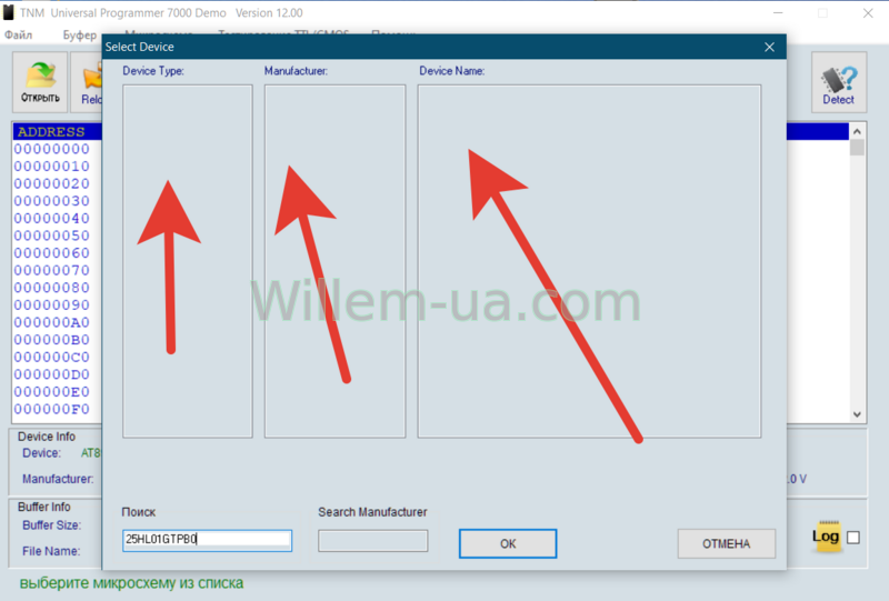

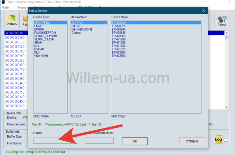

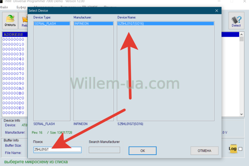

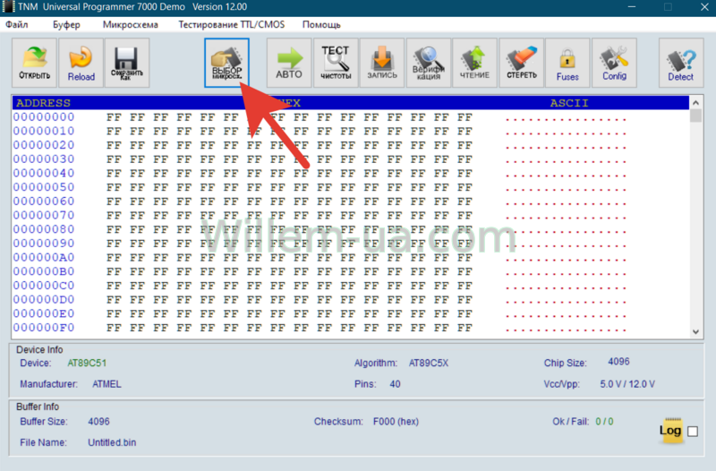

antuk, как в софте выбрать ближайшую микросхему?
это же логично.
жмете - ВЫБОР микросх.
далее, вставляете в поле поиска, свою микросхему.
(название, а не производителя и тип корпуса..не тип памяти.. и т.д. просто название)
в вашем случае это не Cypress 25HL01GTPB0 SPI, а правильно будет 25HL01GTPB0
вставили.. видите, что не чего не отображается.. микросхемы такой нет в софте..

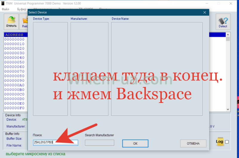

ставите курсор в поле Поиск ,в конце своего названия микросхемы, и жмете бекспейс, удаляя по символу.. пока не появится в окне микросхемы которые есть в софте.
и о чудо.. 25HL01GT есть в софте.. в корпусе соик16
Если у вашей ис, корпус именно соик16, то все будет работать.
и это ближайшая микросхема .. если не та же..
при чем здесь S25FL512S(SO16) , выбраная вами.. я не сильно понял..

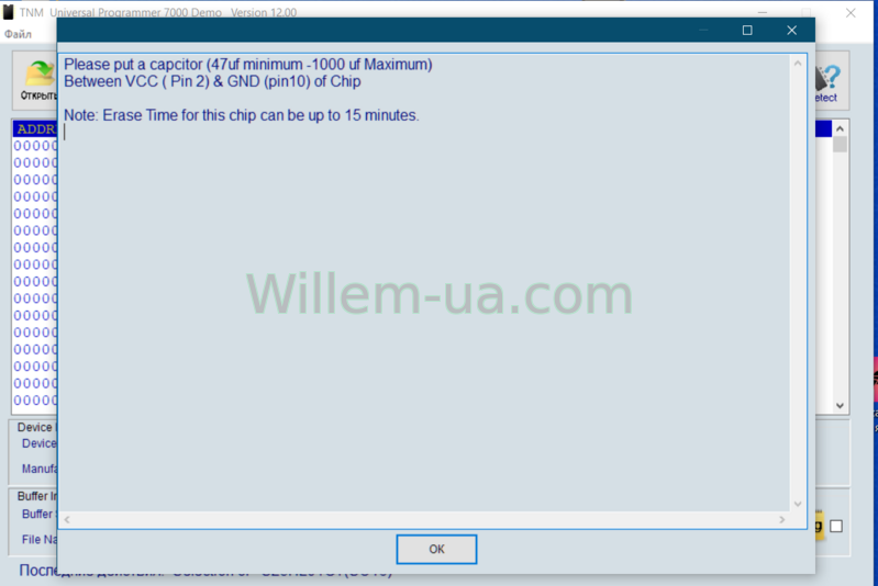

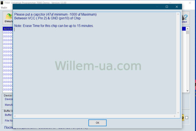

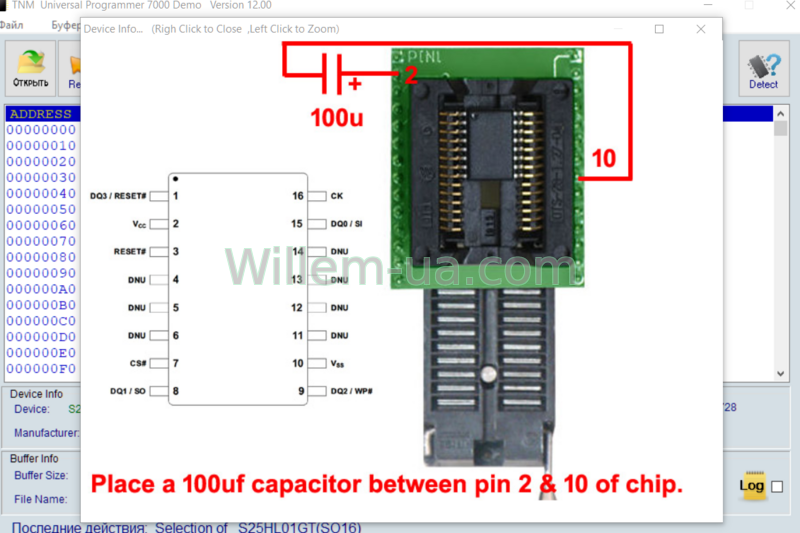

когда выбирайте в софте нужную микросхему, если что то нужно сделать, вам софт подскажет.
вот пример при выборе 25HL01GT, софт пишет что нужно сделать.
и еще пишет - Please put a capcitor (47uf minimum -1000 uf Maximum)
Between VCC ( Pin 2) & GND (pin10) of Chip
Note: Erase Time for this chip can be up to 15 minutes.
Пожалуйста, установите конденсатор (минимум 47 мкФ, максимум 1000 мкФ)
между VCC (контакт 2) и GND (контакт 10) микросхемы.
Примечание: время стирания для этой микросхемы может составлять до 15 минут.
