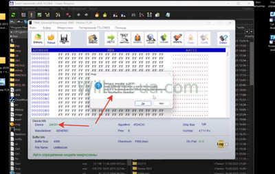

видео посмотрел.
в видео, выбрана микросхема в софте 24С01
Вы нажимаете автодетект.. и софт не определяет микросхему. пишет - что вы выбрали 24с01, а сериал эпром, не детектится 100% актуально.
выбирите вручную , нужную микросхему. (вам нужно было в выбор микросхем, выбрать вашу W25Q64JVSIQ SOIC8 )
но вы этого не делаете, нажимате да (игногрировать сообщение) и пытаетесь что то сделать.
Конечно не чего не будет работать.
На любой операционке, не будет работать так..
Прикрепления: 9327323.png (357.9 Kb)

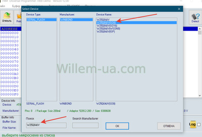

в случае с W25Q64JVSIQ SOIC8 , нужно выбирать ближайшую.. поскольку W25Q64JVSIQ в софте нет.
а именно - W25Q64JV
и по типу корпуса, выбираем нужную.
и все работает.
а жать автодетект, получать сообщение что выбрали 24с01.. и автодетект не сработал.. игнорировать? согласны? вы жмете ДА.. и конечно не чего работать не будет
wink
попробуйте как я обьяснил.
и отпишитесь сюда о результате.
можете даже видео снять.
Прикрепления: 1808417.png (126.0 Kb)

по видео, вы выбираете микросхему через автодетект.
я на это указал. потратил кучу времени.
по вашему же видео, видно, что микросхема не определилась. софт вам об этом написал.
что осталась та микросхема в выборе софта, которая была выбрана в прошлый сеанс работы с программатором
а именно 24с01.
но вы продолжили работу в софте, при этом вставив другую микросхему.
игнорируя предупреждение.
получили - Unknown Algorithm
что совершенно не удивительно. А наоборот, норма.
в чем я не прав?
сами хоть видео свое смотрели?
пересмотрите еще раз.

При попытке проинсталлировать софт - начинаются глюки ! ( в кино видно )
в "кино видно", еще то, что софт ставится, с подключенным программатором к юсб.
что в принципе, нельзя делать, с любым юсб устройством.. ставишь софт? - отключай устройство.
если этого не знаете - говорю- при инсталляции ЛЮБОГО устройства, которое подключается к юсб - оно должно быть отключено физически от компьютера.
конечно. можно инсталлировать софт и при подключенном устройстве.. но... результат. может быть разный.
и который, вам явно не понравиться потом.
